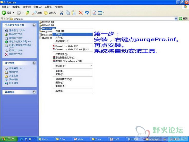

偶有发现有网友在为文件清除苦恼的事,先将小清除工具共享大家.
很简单,右键点击文件夹里的purgePro.inf的安装,安装完毕后,右键点击proe工作的文件夹会出现purgepro的工具,点击后会自动将除最后保存的文件保留外,其他历史记录文件全删除.可避免手动误删除的危险.
purge.rar
4.62 KB, 下载次数: 1035

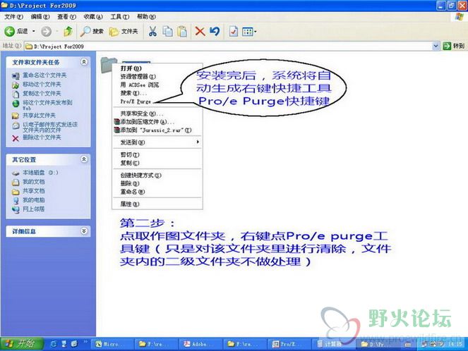

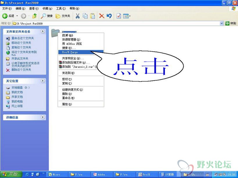

 楼主| 发表于 2009-5-21 14:38 | 显示全部楼层
使用方法
图例告诉你吧!
