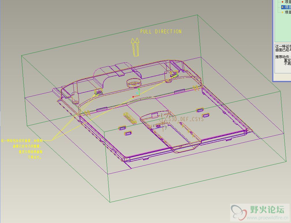

不知道为什么切到上模的时候总是出现图1的情况,而且消息兰显示图2的文字。我是用裙边曲面做的,请各位帮帮忙咯~~
下面的纳米连接是PRT。
麻烦懂的也帮忙做下,我是学生。自学的,所以很多不懂

下载下来的prt似乎有多余的面组,似乎影响分模,把它删掉,分出来了

主要用延伸,孔的地方做面来补。
不喜欢用裙边
