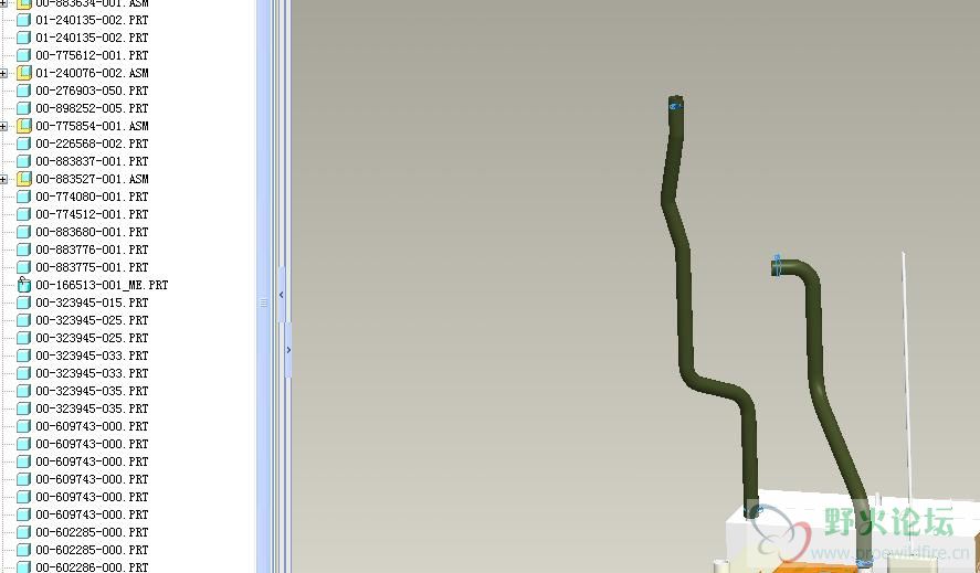

当我打开一个装配体时,其显示如下图

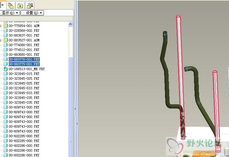

注意其中两个零件00-883776-001和零件00-883775-001其在图上并不显示,当用鼠标点击零件图标时其视图如下图所示
这两个零件是真实存在的可以点击打开

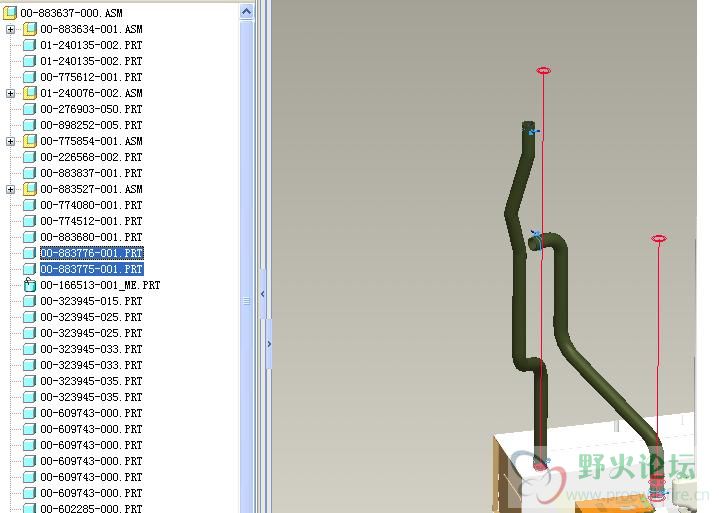

当我自己在做装配体时,用隐藏的方法也可以做到担当我保存、关闭装配体、拭除、再次打开时则如下图
我想知道这是怎么做到的,我可以肯定不是用“隐含”我估计可能是“视图/可见性/显示造型/表示”
希望大家多多帮忙。!!!!!!!!!

发表于 2009-5-20 15:44 | 显示全部楼层
保存层
你那两个零件不是实体吧,是曲面。
如这样情况的话你用层命令就可以搞定了,记住改好层后要保存,要不下次打开还有。

发表于 2009-5-20 16:33 | 显示全部楼层
那两个被贴上了透明材质,以前我也碰到过这样的情况。
 楼主| 发表于 2009-5-20 18:02 | 显示全部楼层
一楼:
那两个零件是实体   .prt   的。

 楼主| 发表于 2009-5-20 18:08 | 显示全部楼层
三楼:
对,人家的每次打开都看不见,用鼠标点到零件上才如图2所示。
我的每次打开都如图三所示。
