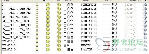

我是刚学PROE的,现在用的是野火4.0.我想问一下在PROE生成了工程图,然后转为CAD,在cad进行标注,但是我遇到个问题~~·就是在图层里面的属性应该怎样修改??? 0.jpg

我很少设置图层,我是在打印机设置的.你只要一次设置好就可以了,
打印时在打印设备里的打印样式表里点编辑,然后把白色和黑色的
线宽设置成0.30,其它的设置为0.15, (记得点保存) 打印出来的图纸轮廓就很分明了.
