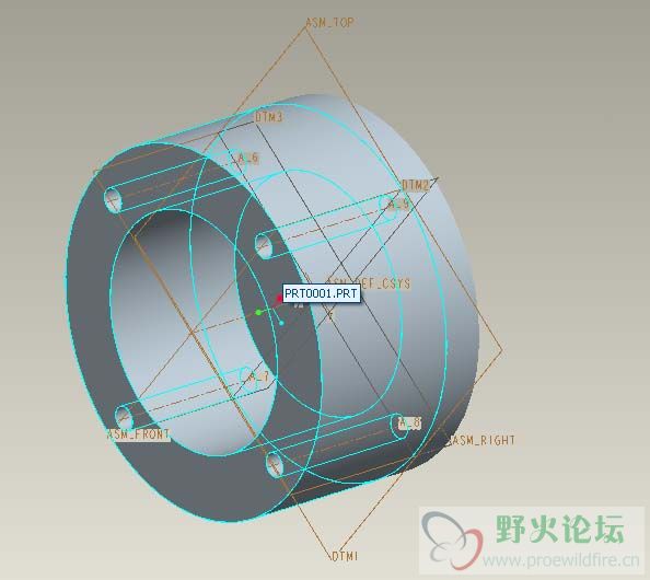

我的意思就是,把端盖装配到相应位置,好比底座上有4个螺栓孔均布,圆盖上也有四个螺栓孔,怎样实现这样的功能:就是底座上的均布孔个数的改变,能关联到盖上。 就是螺栓孔能够统一。可能我说得比较啰嗦,希望了解这方面的内容的朋友,指点一下。

很多种方法,最基本就是放到组件里去参照

在组件里把端盖激活,以底座上的孔轴线为参照做端盖上的孔。

复制几何就可以搞定
