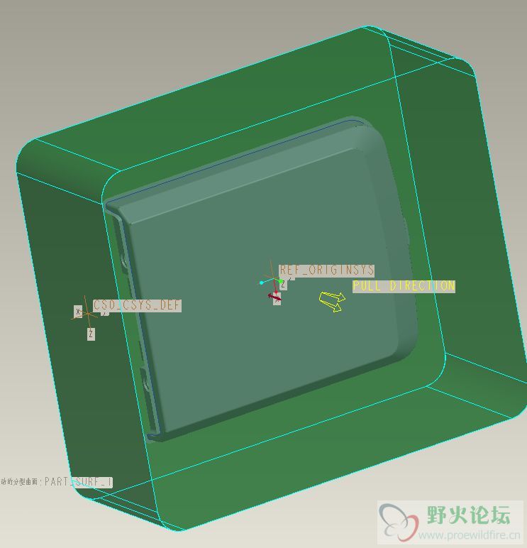

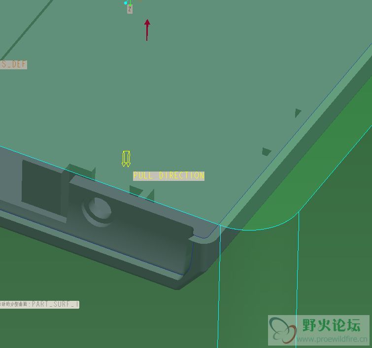

为什么我用裙边曲面做的这个分型面只是延伸了这么一点点呢~~~求高手帮帮忙http://www.namipan.com/d/LCD%e5% ... 9529b6790a91b481900这个是PRT,纳米机器人的~~

哈哈。不好意思,我做出来了~~
方法是:点击延伸改变延伸的方向~(表面看和放大看都会觉得那些方向不用改,其实是要改的,改下就可以延伸了~~哈哈)一开始我也是看了下延伸方向觉得不用改就那样可以。但是很奇怪~~

发表于 2009-5-21 22:24 | 显示全部楼层
它这个文件是裙边分模里面的延伸箭头没有更改,更改过来就OK了~~
