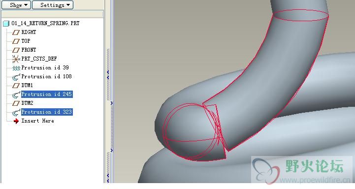

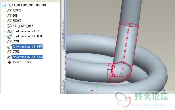

如题,弹簧钩转角处没有找到好的衔接方法,请大家帮忙了,谢谢!

画弹簧的正确步骤是先画好曲线再使用扫描混合!
针对你上面贴的图,方法如下:
1.创建螺旋扫描曲面,然后提取边界线或直接使用方程创建中间部分的螺旋线;
2.草绘上下两端的曲线;
3.样条连接螺旋线与端部草绘线,并设置两端部相切(很关键,因为只有这样才会是光滑过渡);
4.扫描混合。
