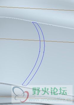

附件里的那个曲线,蓝色的那个圈圈,是用编辑》投影命令做的投影曲线,现在用边界混合做曲面,需要单独选取那个4个边,但怎么选都是那个圈一起被选,有什么办法可以单独选择各个边吗 未命名.jpg 麻烦知道的告我下,谢谢了

可以用修剪工具,选择线点右边的修剪工具选择端点作为修剪参照 修剪方式是保存2条线,一共修剪4次就可以分成4段先了

如图,是选择边界混合封闭曲线常用方法。注:边界混合中按住shift可以添加曲线。
