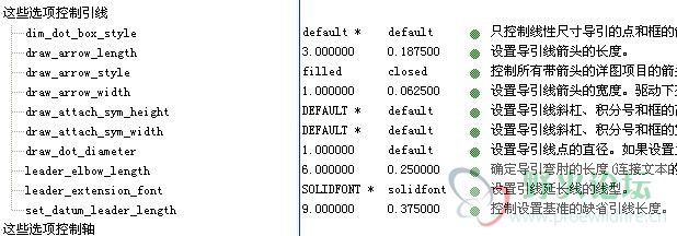

发表于 2009-5-20 22:33 | 显示全部楼层
我来教你!看图片
