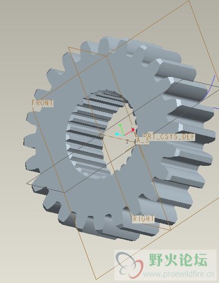

齿数Z=24,模数m=5,压力角a=20度,齿顶高系数ha*=1,顶隙系数c*=0.25,da=130 ,df=107.5
2、设计花键参数,Z=28,m=2,da=59,  df=540.61,  a=30
粗糙度
齿部1.6 其余3.2 倒角6.3
这张图在这论坛有关于用proe的视频教程   但是画工程图的的格式和标注具体不知道,请知道的帮帮我,上传一张完整的工程图给我,谢谢!!!
