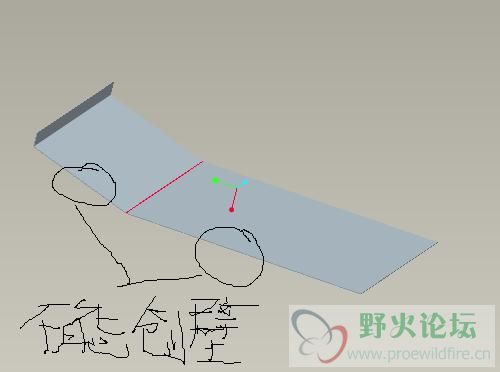

请人帮帮忙。。急啊。

哪位高手教教我怎么做啊。这是什么原因

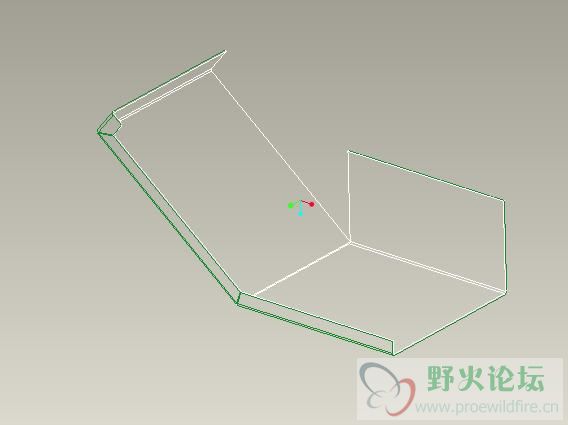

要不我把尺寸传上来吧。这个图我是直接用拉伸拉出来的。到后面就不能用法兰壁了。郁闷啊。不知道怎么回事。

我做了个啊
前面的壁选择附着边的时候把圆弧边也要选上
22.prt.rar
119.08 KB, 下载次数: 11

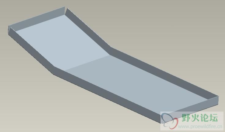

試試換個方法畫吧~
metal_sheet.prt.rar
146.7 KB, 下载次数: 7

上楼的图就是我要的图.太感谢了.
47
76
 楼主| 发表于 2009-5-20 16:52 | 显示全部楼层
不过折弯的地方怎么没有槽啊.有点不合实际吧.还是你上边的那个实际些.
