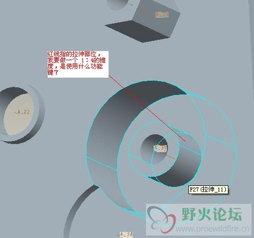

要对一个拉伸部位做一个 1:4的锥度 请问是如何操作的, 找半天没找到方法.....
谢谢了 ~~~

第一是拔模....第二是用旋转.第三是混合.

同意楼上/

使用倒直角也可以做到,使用D1 X D2
