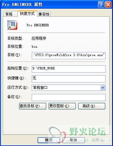

发表于 2009-5-19 12:29 | 显示全部楼层
右键点击桌面上proe的快捷方式,把“起始位置”改为你工作目录的位置

发表于 2009-8-17 13:04 | 显示全部楼层
这样可能会影响通过“起始位置”手动设置的config.pre配置。
