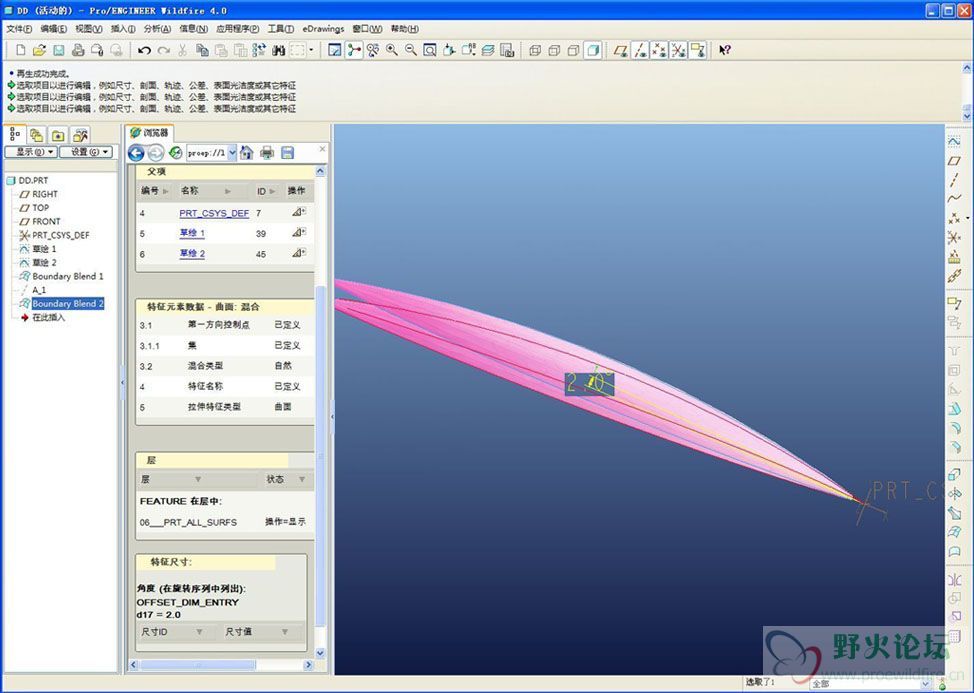

见图   请问第二个边界混合的2度,这个角度是怎么设置的?

搞了半天终于弄好了!
还是和上次的操作基本一样:编辑---特征操作---复制--移动---独立---选择第一个边界混合---旋转--选中坐标系----选择Z方向--选择方向--输入角度---OK!
然后选择该特征,右键分解组,然后就可以得到你要的东东了!
