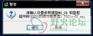

我在分模调入产品的时候,因为配置文件里面有设置参照模型和型腔组件精度一致,所以在点击确认以后再生到一半的时候PROE就自动退出了,试了几次都这样,我以前分模都没有遇到这情况,请问高手这是什么原因呢??

更改精度时,你可以在PART下更改,就不用选SELECT MOLD,另外
你也可以在造型开始前设置好精度,可避免更改精度造成再生失败.
