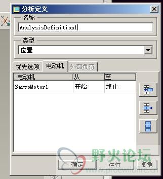

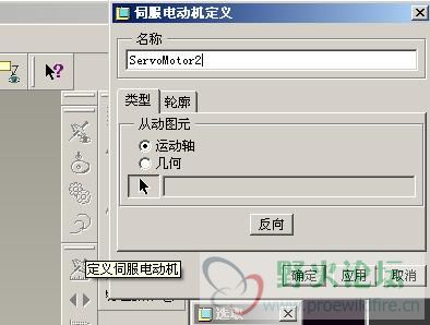

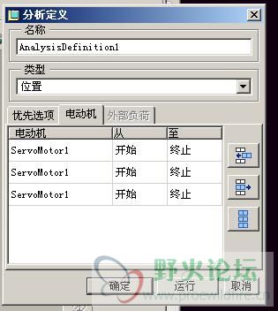

发表于 2009-5-21 21:23 | 显示全部楼层
能否在一个仿真机构里面多个电机一块用
可以的,首先添加伺服电机,然后进入机构分析里面添加电机和定义电机的起止时间,定义完成后运行就可以了,附几个命令的图片看看
