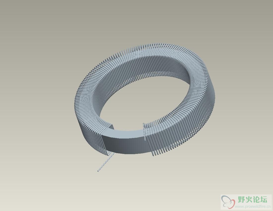

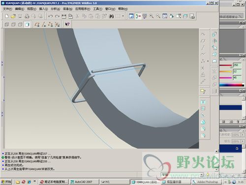

我看了ap0408204所说的环形螺旋线圈,用可变截面也不知道怎么画,就用最简单的扫描画了一下。

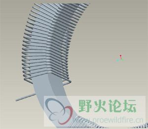

 楼主| 发表于 2009-5-18 20:22 | 显示全部楼层
再发一张图片

发表于 2009-5-19 07:30 | 显示全部楼层
我可不信簡單的掃描能做出。。。
发表于 2009-5-19 08:32 | 显示全部楼层
这个是怎么做的?提示一下撒

 楼主| 发表于 2009-5-19 09:39 | 显示全部楼层
附件传不上来,反正就是先画一下两圈线圈(用扫描),再以轴为中心阵列,画之前先想好要多少圈。有点麻烦,但还能做出来。

发表于 2009-5-19 09:59 | 显示全部楼层
"再以轴为中心阵列"??还以为一次性扫描出来的,顶下

发表于 2010-2-23 15:44 | 显示全部楼层
呵呵,你做阵列的怎么可能会成为一个环形呢?你每一个线圈都是一个独立的线圈,而不是所有的线圈连在一起的,这个图形,用vss就可以了。关键上做出一圈缠绕在方形圈的线,这一步是关键,做出了这个,接下来的就简单了
