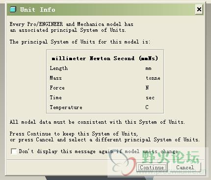

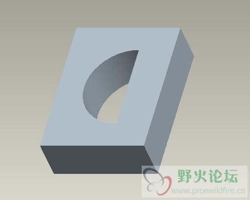

说明:

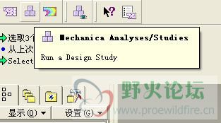

此贴主要是说明mechanica两种模式的区别用法和到ansys中分析的介绍!所使软件为4.0.第一种为mechanica的基本模式(native mode)
开始:
建模
模型下载:
smallhole.prt.rar (43.39 KB, 下载次数: 237)
进入mechanica

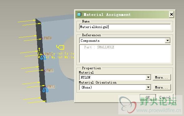

分配材料为尼龙

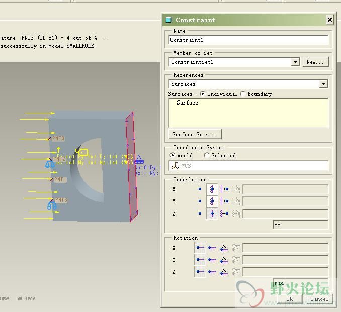

建立约束
[ 本帖最后由 iampopdeng 于 2009-5-18 14:51 编辑 ]
参与人数 1威望 +3 金钱 +5 收起 理由
sgjunfeng + 3 + 5 这么好的帖子,不加分不行啊
469
62
829

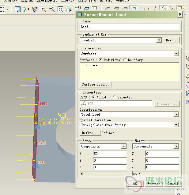

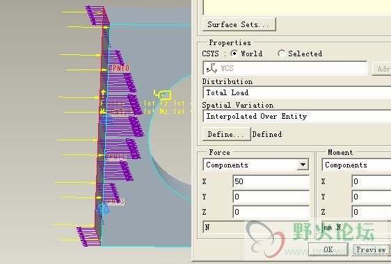

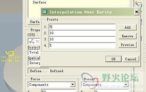

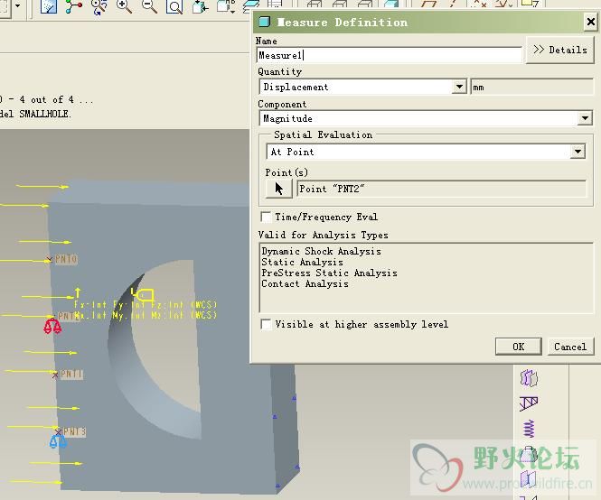

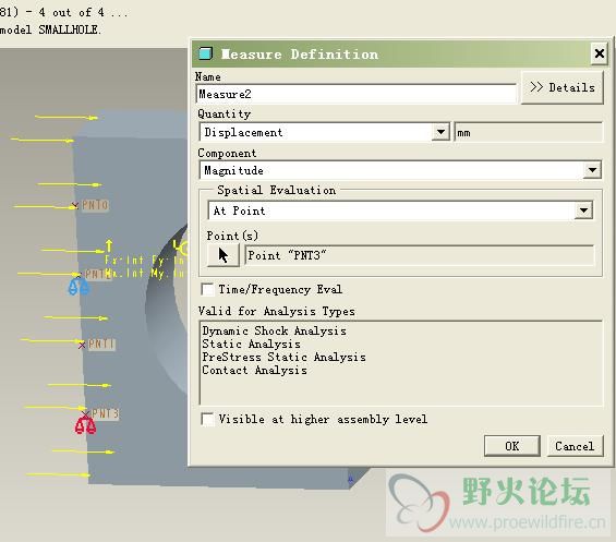

 楼主| 发表于 2009-5-18 13:05 | 显示全部楼层

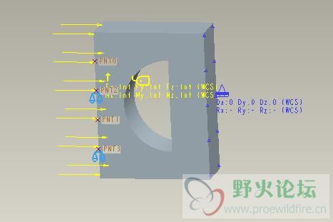

建立四个基准点,比率分别为0.2、0.4、0.6、0.8
力的设置(为内插方式)
建立测量(主要目的为观察受力后的位移变化)

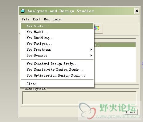

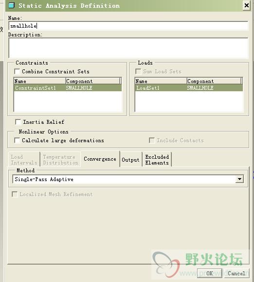

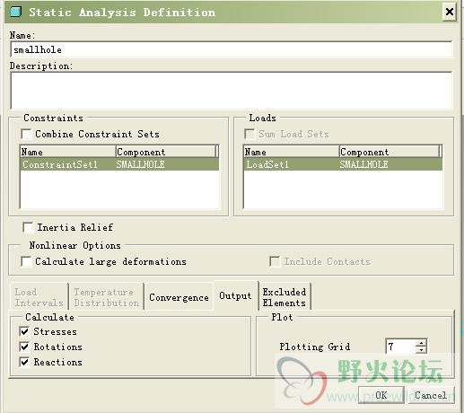

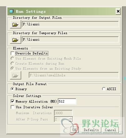

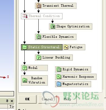

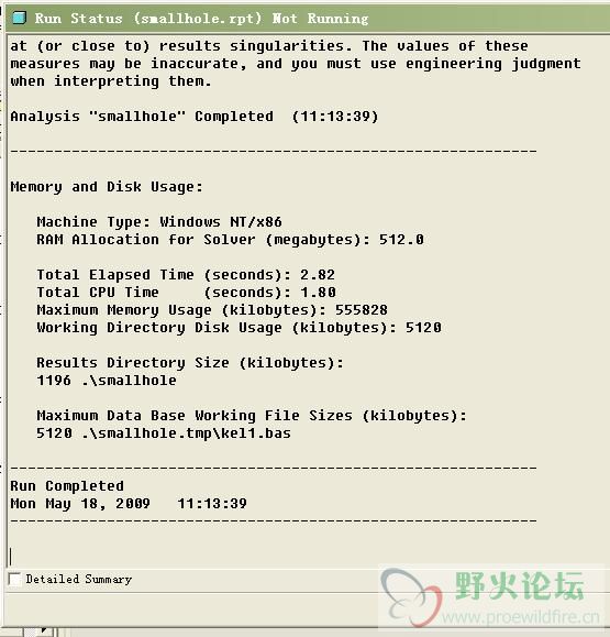

建立静力分析
run setting
运行分析
过程
469
62
829

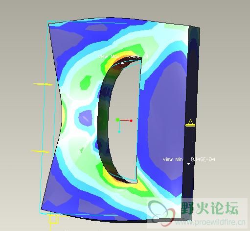

 楼主| 发表于 2009-5-18 13:19 | 显示全部楼层

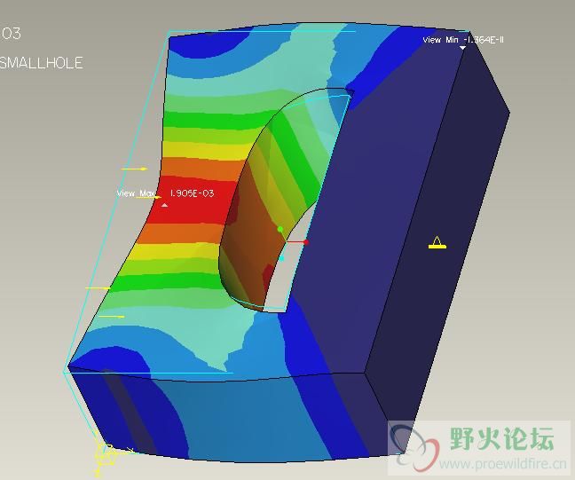

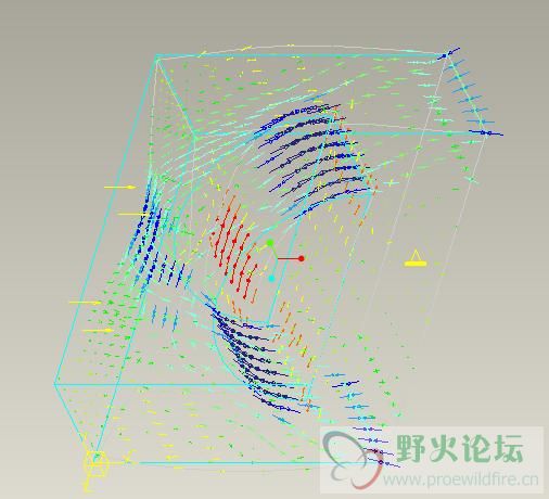

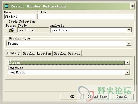

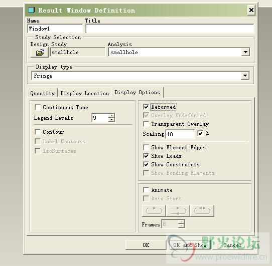

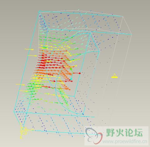

观察结果,选择需要的显示方式
结果
建立的两个测量,结果

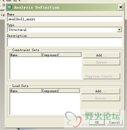

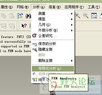

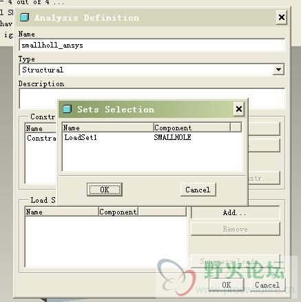

第二种模式(FEM mode)
现在开始是第二种模式(FEM mode)
做完第一个后,可以接着做

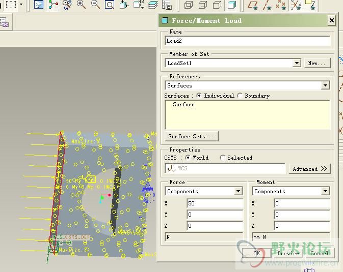

由于基本模式中的力的设置不能带到fem模式中,因此需要重新设置,而且不能设置力的插值方式,为图方便将力简单设置

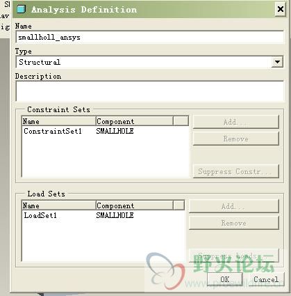

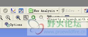

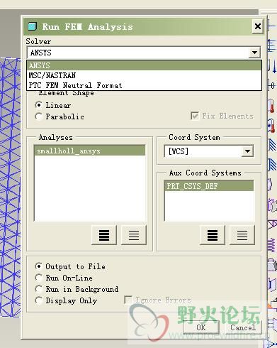

建立有限元分析
添加力和约束
[ 本帖最后由 iampopdeng 于 2009-5-18 14:32 编辑 ]

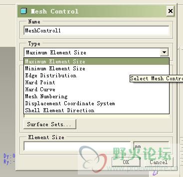

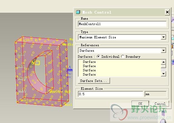

 楼主| 发表于 2009-5-18 13:38 | 显示全部楼层
网格控制
各种控制类型,具体不详细的做介绍,有兴趣的可以找本书看看,或者看help。
选择最大单元的方式
单元尺寸设置为5,(0.5比较小时间太长)

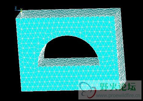

创建有限元网格,选择solid
边界网格的设置,不做详细介绍

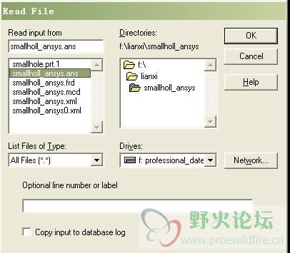

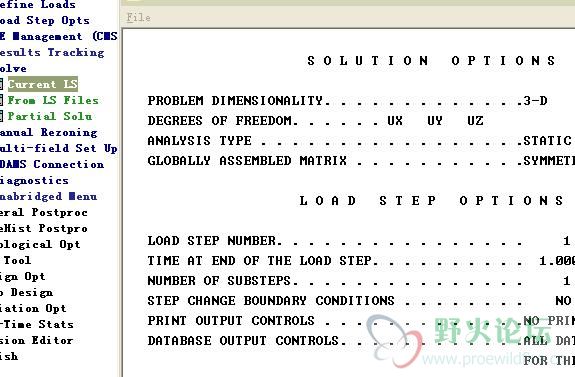

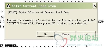

有限元求解,并输出文件,因为要到ansys去求解分析,所以选择ansys
生成的文件后,将后缀为。ans的文件导入ansys
[ 本帖最后由 iampopdeng 于 2009-5-18 13:58 编辑 ]
469
62
829

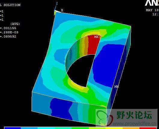

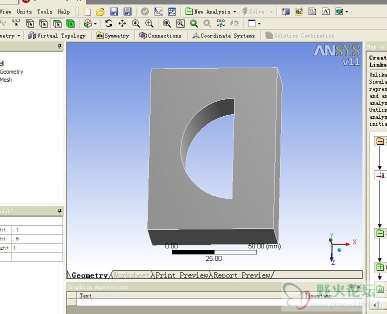

 楼主| 发表于 2009-5-18 13:45 | 显示全部楼层

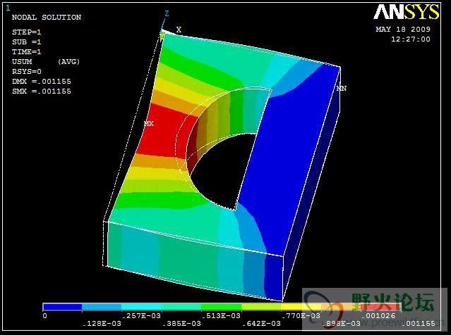

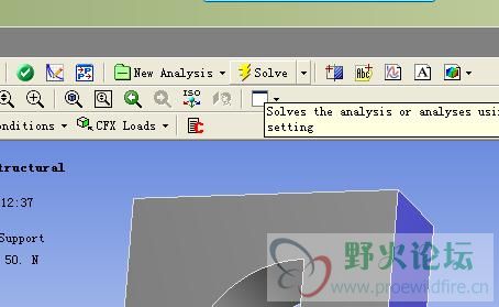

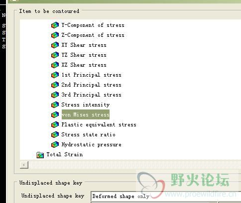

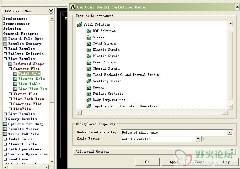

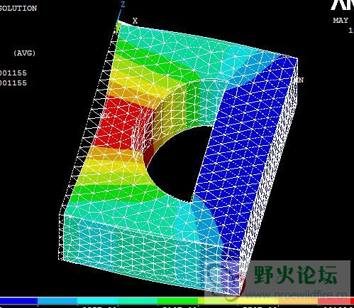

进入ansys分析
导入part后

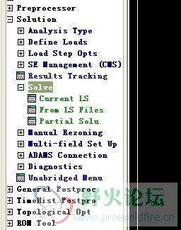

选择plot--element
然后求解

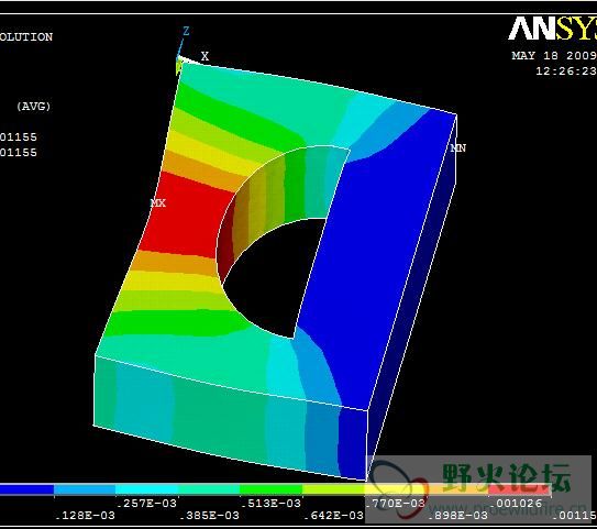

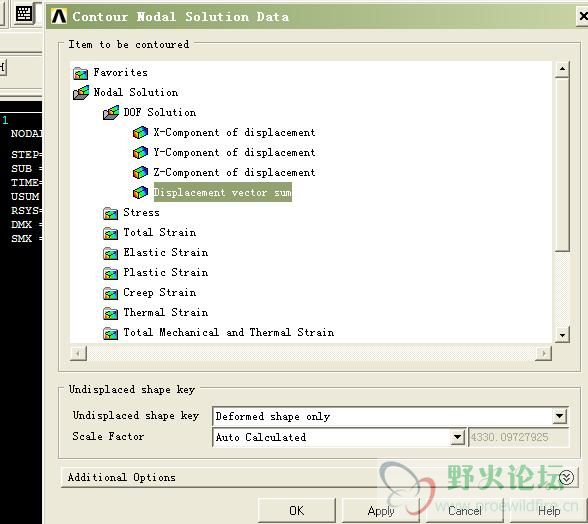

求解完成后,查看结果

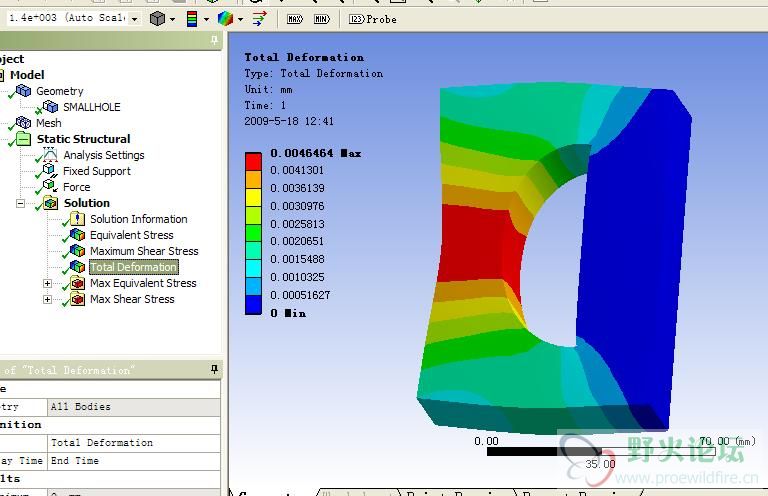

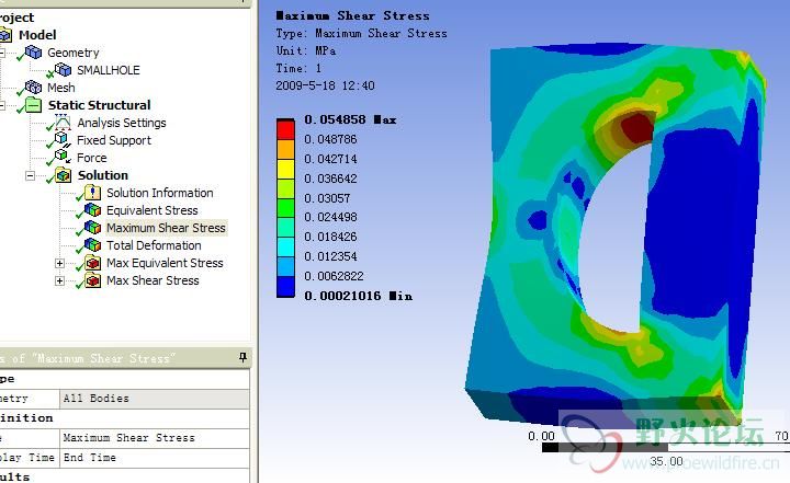

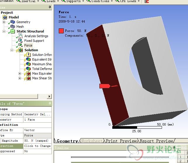

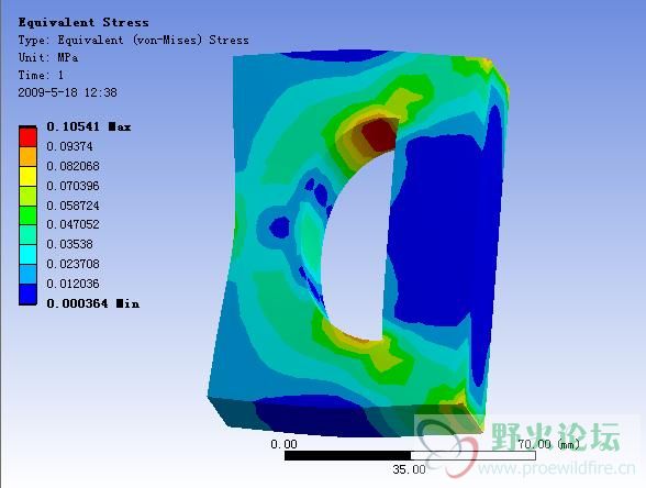

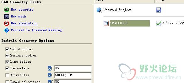

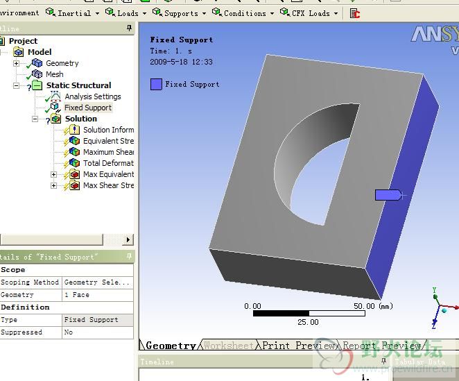

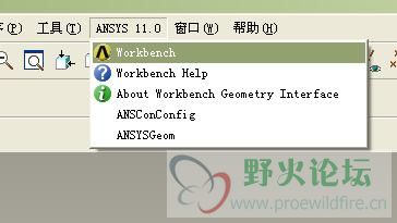

第三种用workbench求解(兄弟你赚了,呵呵)
建立模型后,导入workbench
new simulation

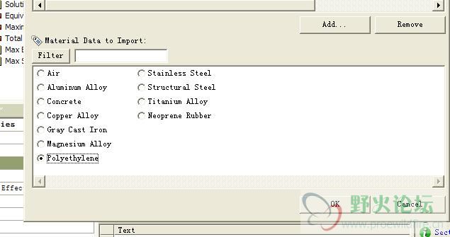

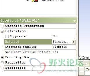

加载材料
由于它自带的材料库没有pvc,凑合选择个聚乙烯

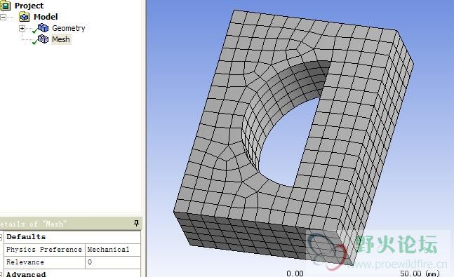

划分网格
建立静力分析
建立约束
建立力
求解
结果
equivalent stress
maximum shear stress
total deformation
[ 本帖最后由 iampopdeng 于 2009-5-18 14:03 编辑 ]
