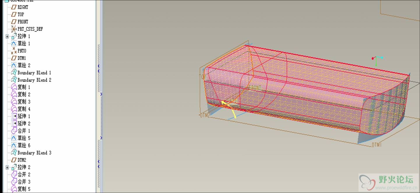

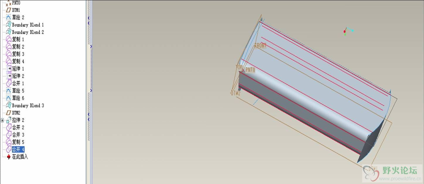

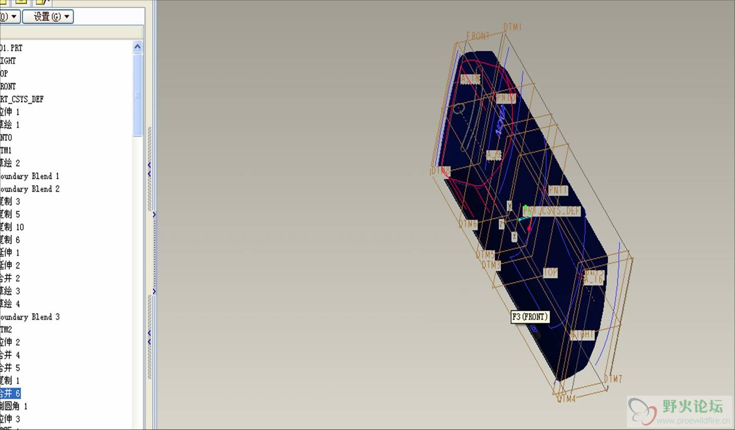

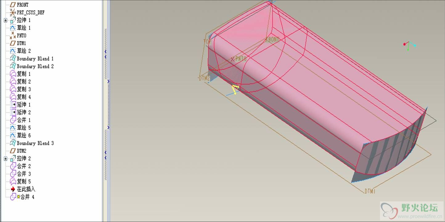

前两天从论坛上下载了个N72的模型,用来练习,就抄着画。但是有一处合并的地方怎么也弄不好,不知道是哪的问题。摆弄箭头也不行。请大家指教指教。
谢谢!
[ 本帖最后由 zhouxuan840616 于 2009-5-18 15:52 编辑 ]
要合并的样子
要合并的样子
我合并之后的
我合并之后的
合并之后所要的结果
合并之后所要的结果

发表于 2009-5-18 11:53 | 显示全部楼层
是不是曲面不够长啊,

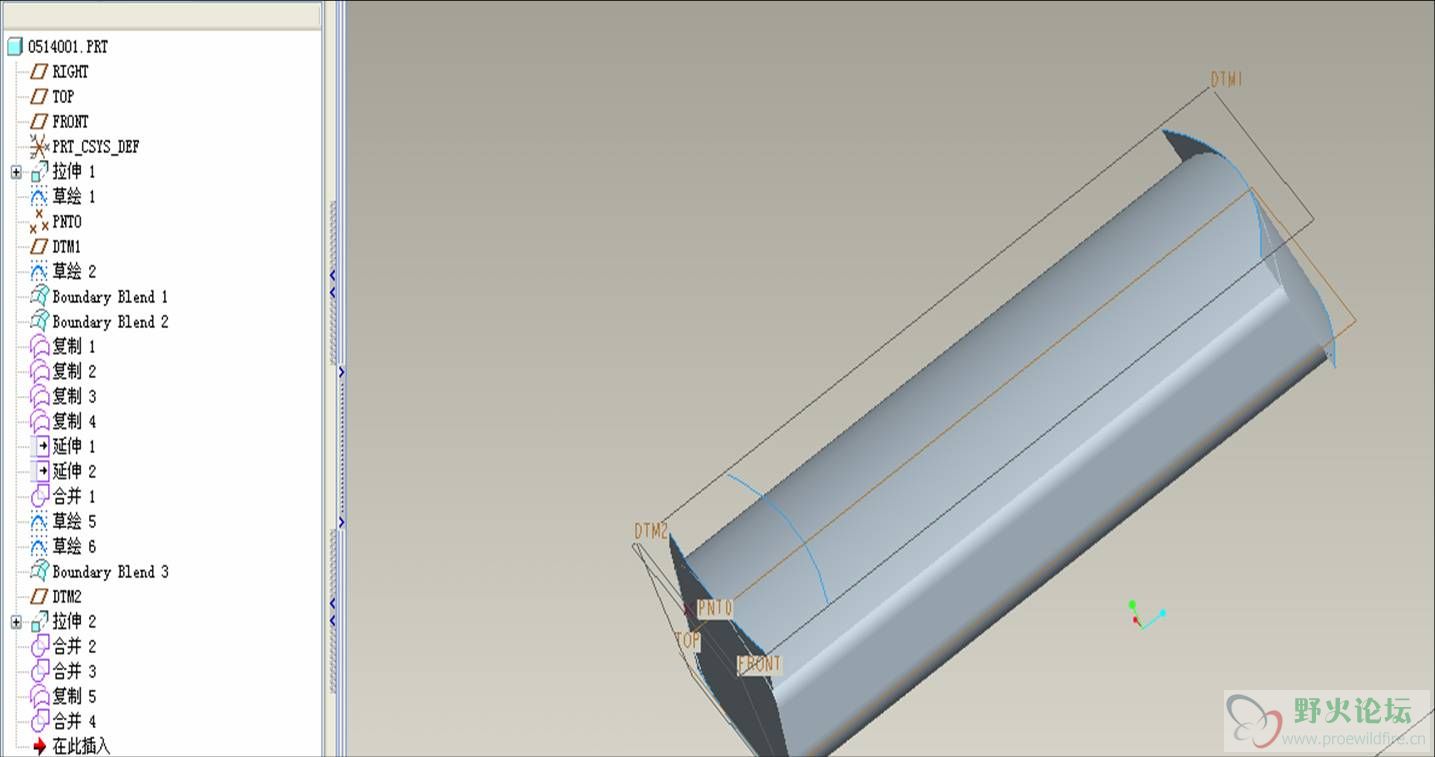

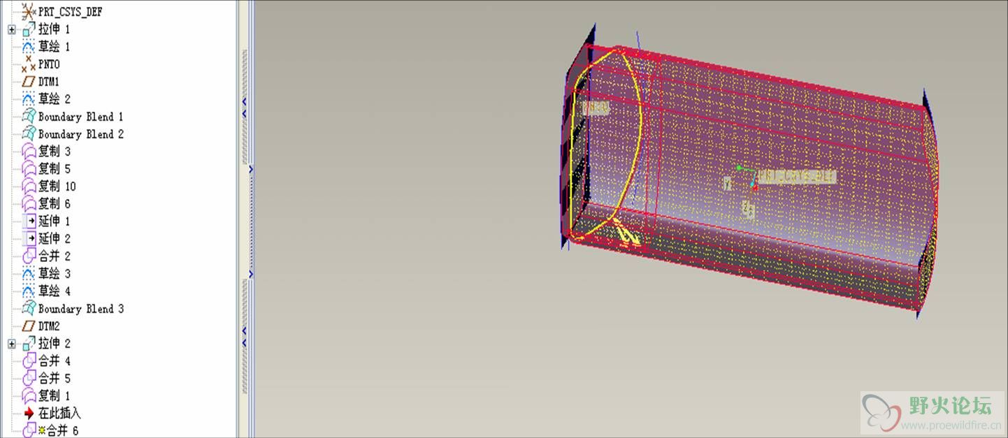

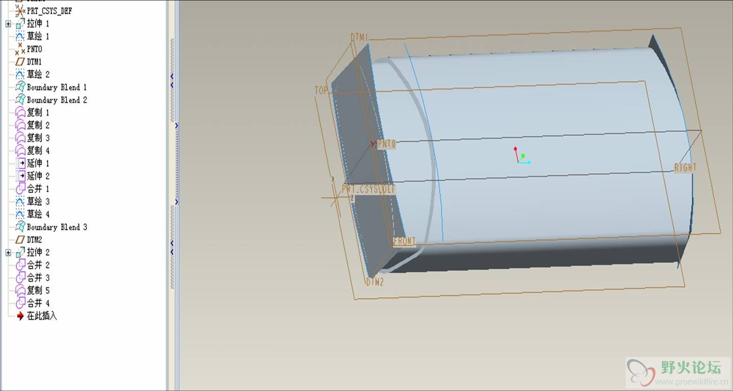

原因找到。问题解决!没什么大问题,就是太粗心了。
因为自己对这一块有些模糊,觉得下面这句关于合并的话比较好,也希望对和我一样在合并上有问题的初学者有所帮助:
    合并选项的作用是联接两个或多个曲面。有两种联接方式:相交和连接。相交选项的作用是合并两个相交曲面,两个曲面的相交边将作为修剪每个曲面的刀口。连接选项的作用是合并两个相邻曲面,每个曲面将连接一和或者多个曲面。
大家可能对我上面的几个图看不大清楚,我做合并的曲面是在一条直线上的。所以出不来想要得结果。
继续努力!
比较如下:
[ 本帖最后由 zhouxuan840616 于 2009-5-18 19:16 编辑 ]
正确的
正确的
有问题的
