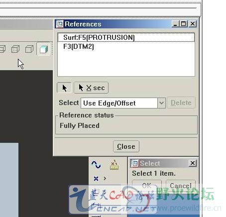

在草绘时应该在进入草绘时间弹出选择对话框,进行限制几何条件的,为什么我的PROE就是不弹出来

sketcher_auto_create_refs  0
在 config.pro 中增加上面选项,值有 0,1,2,设置为0是不自动创建参照,会弹出那个对话框

层被隐藏 或你的图是从其它格式转化过来的
