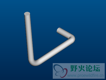

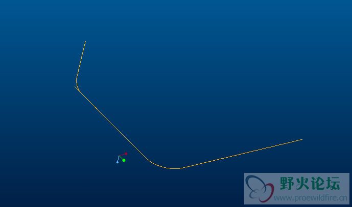

利用使用边创建直线命令将两两空间直线关联在一个平面内在倒角可以做到
 楼主| 发表于 2009-5-17 21:39 | 显示全部楼层
由空间线扫描完成
由空间线扫描完成的图形

樓主的空間線實際上應該是兩兩共面吧
 楼主| 发表于 2009-5-18 21:35 | 显示全部楼层
回答
是的,两两共面才有可能需要倒角啊!
