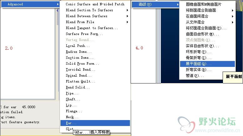

下面的图片是我截的图片,在2.0插入,高级里面有的功能,在4.0里都找不到,不知为什么?难道是因为我装的是盗版的原因?还是安装时没选对?但是安装时我是手动全选安装的啊?请求解答!

这个是因为你4.0CONFIG配置文件没有加入allow_anatomic_features yes

非常感谢!现在已经好了!
