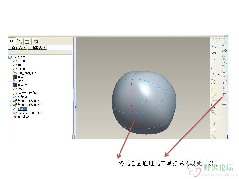

如图不能生成曲面~~~

发表于 2009-5-17 21:04 | 显示全部楼层
请看图

 楼主| 发表于 2009-5-17 21:47 | 显示全部楼层
非常感谢~~~   问题解决了~~~!
