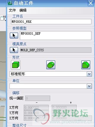

我使用的是wildfire4.0
但是在建模的时候无法使用自动建立工件
如第一个图,在单位选择的那一栏里是空白,也就无法进行下面的操作
使用手动建立工件以后,却无法找到分型面的命令,对工件进行分型面创建
如第二个图,在3.0菜单管理器里,在收缩和模具元件之间有分型面的命令,以及其拓延等命令而这里却没有
不知道哪位高手可以对这种情况讲解一下,先谢过了

參照原點沒選取.選取后下面的屬性就激活了.
发表于 2008-3-18 10:54 | 显示全部楼层
不能使用自動工件的原因也許是因爲你安裝PRO/E的時候沒有選擇安裝創建自動工件的子功能所以點擊了坐標以後也不可以創建,可以試試修復一下就可以了!!   手動建立分型面的菜單在模具模型--創建----工件---裏面就有手動創建工件了!!
3.0菜单管理器里雖然沒有拓延等命令但是可以先複製一個曲面然後點擊邊的幾何進行延伸到指定的面就可以做出來了,希望對你有幫助!

你的配置文件有问题!  你下载启动配置文件就好!

重新装,然后选择功能的时候除了语言,其他的选择安装所有子功能就可以了,那个怪恼人的,记得是每一个都要安装所有子功能才能用啊

要使用自动创建工件的方式,PRO/R必须有自动自工件数据
在安装PRO/E时。在(要安装的功能)列表中选
Mold Component Catalong
