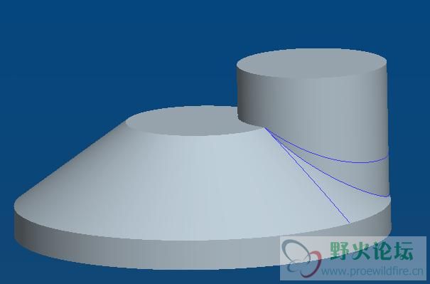

怎样才可以过渡这种圆角呀,从小慢慢变大,变高,请看图,

做出最上方那條曲線,倒圓角時選貫通曲線。
