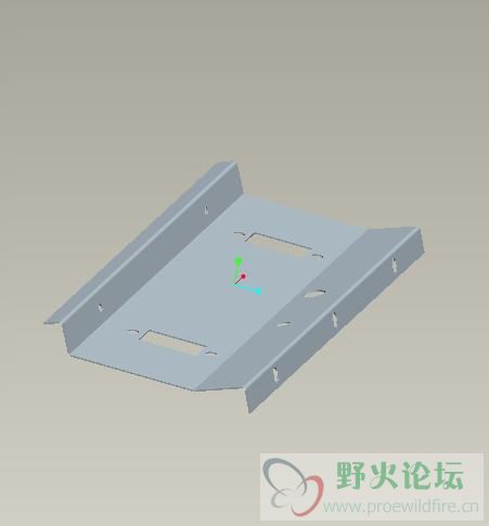

像这种斜面上的孔位转到CAD后标不出。。。哪位好心人帮帮俺。都快急死了。或者加我QQ670418713

在向视图中表示

做一个向视图不就行了
我出过一个斜面视图的教程,你可以参考一下。自己搜索

非常感谢。。现在会做了。以前想找这方面的帖子但是没有找到。
