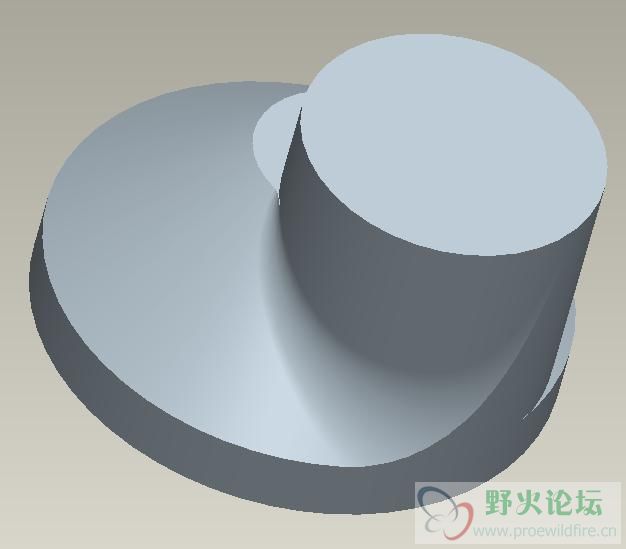

[求助] 这个图怎么画

 楼主| 发表于 2009-5-16 16:20 | 显示全部楼层
郁闷呀,难倒大家,高手指点一下呀,真的没法交差了。

发表于 2009-5-16 18:38 | 显示全部楼层
就是可变倒圆角

 楼主| 发表于 2009-5-16 20:34 | 显示全部楼层
我就是用可变倒圆角同、,后面就是不够高呀,大家怎么都说用这个命令,没有其它方法吗?
发表于 2009-5-19 00:07 | 显示全部楼层
用曲线画吧~~ 曲线画好实体化就好了咯~~ 这样做应该没问题吧.

发表于 2009-5-20 12:14 | 显示全部楼层
後面夠高了沒? 用可變圓角可以做到的, 調一下數值可以了.

发表于 2009-5-21 07:39 | 显示全部楼层
这就是倒圆角时的一种做法,选中要倒圆的边以后,在“设置”--“半径”--右键---添加半径,添加三个就可以了

发表于 2009-5-21 18:41 | 显示全部楼层
是新手吧?这个用可变倒圆角,可以做出来的!不怕麻烦就用曲面做!

发表于 2009-5-22 15:40 | 显示全部楼层
倒圆是可以的,就是要多添加几个半径
发表于 2009-5-22 20:48 | 显示全部楼层
用拔模试试

发表于 2009-5-22 21:11 | 显示全部楼层
这是个倒圆角,高级倒圆角,圆角半径变化的!
