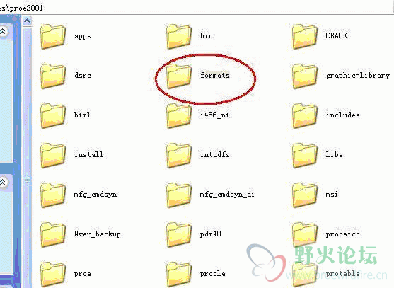

看看图片,2001的野火没试过,应该大同小异
第一步,把修改好的工程图配置文件准备好,找到PROE安装目录下这个文件夹.

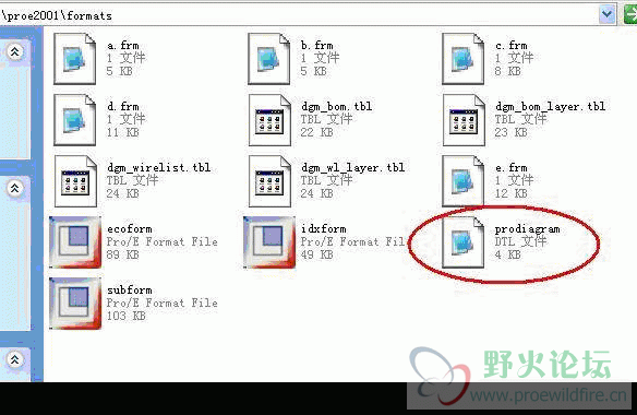

第二步,把修改好的工程图配置文件(Drawing_units改mm)替换掉此文件即可。
注意建工程图用使用模板选项,(如选A4纸)不要选空,系统自动产产生三视图,如果看不顺眼,删除,另建视图。
简单吧

问题是怎么修改

“Drawing_units改mm”不会哎,请问Drawing_units在哪里找到的?
