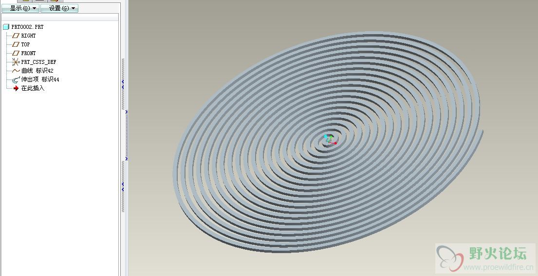

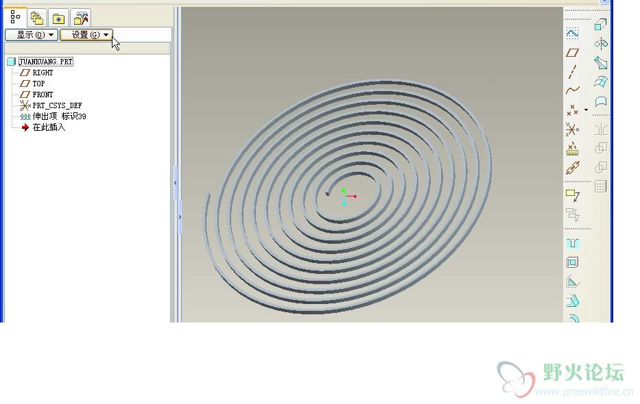

请高手帮看看这个弹簧怎么做?

做了个,看看阿行

楼上的,我有方程画过曲线后,为什么扫描不成实体呢???

2楼的,你给的prt打开之后为什么什么也没呀!是不是版本太高了呀。。。

问题解决了!
谢谢4楼的bd2002朋友 ,你提供的资料确实很有用,问题解决了,确实是在画截面草绘要参照坐标系。
也谢谢2楼的xiaohai3893朋友,不过我要的是螺旋扫描一步搞定,而你的是曲线扫描出来的。
