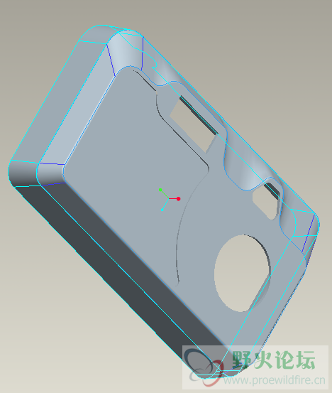

想做有限元分析,请高手看看如何添加约束和受力比较合理?

个人意见是约束添加在安装面,受力位置需要分析手与相机的接触区域,然后创建曲面区域加载力。
