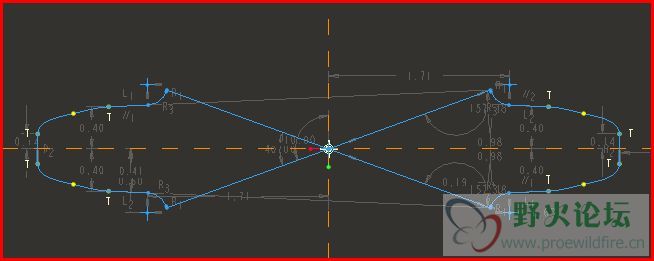

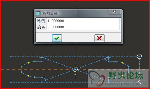

最近在草图中发现,CAXA画好的齿轮导入到草图时,发现齿尖两边出现相切的约束,现在用的是4.0版,在3.0版没碰见这个问题,请问如何关闭导入dwg格式图时自动约束.或还有什么好的方法.
确认前和确认后的对比,见图:

点中(可以框选)自动约束的符号(如T H等),右键删除

不是很清楚你的意思,导入后已经相切,再删除自动约束的符号已经不能恢复原来的齿轮形状,再帮我想想方法。
