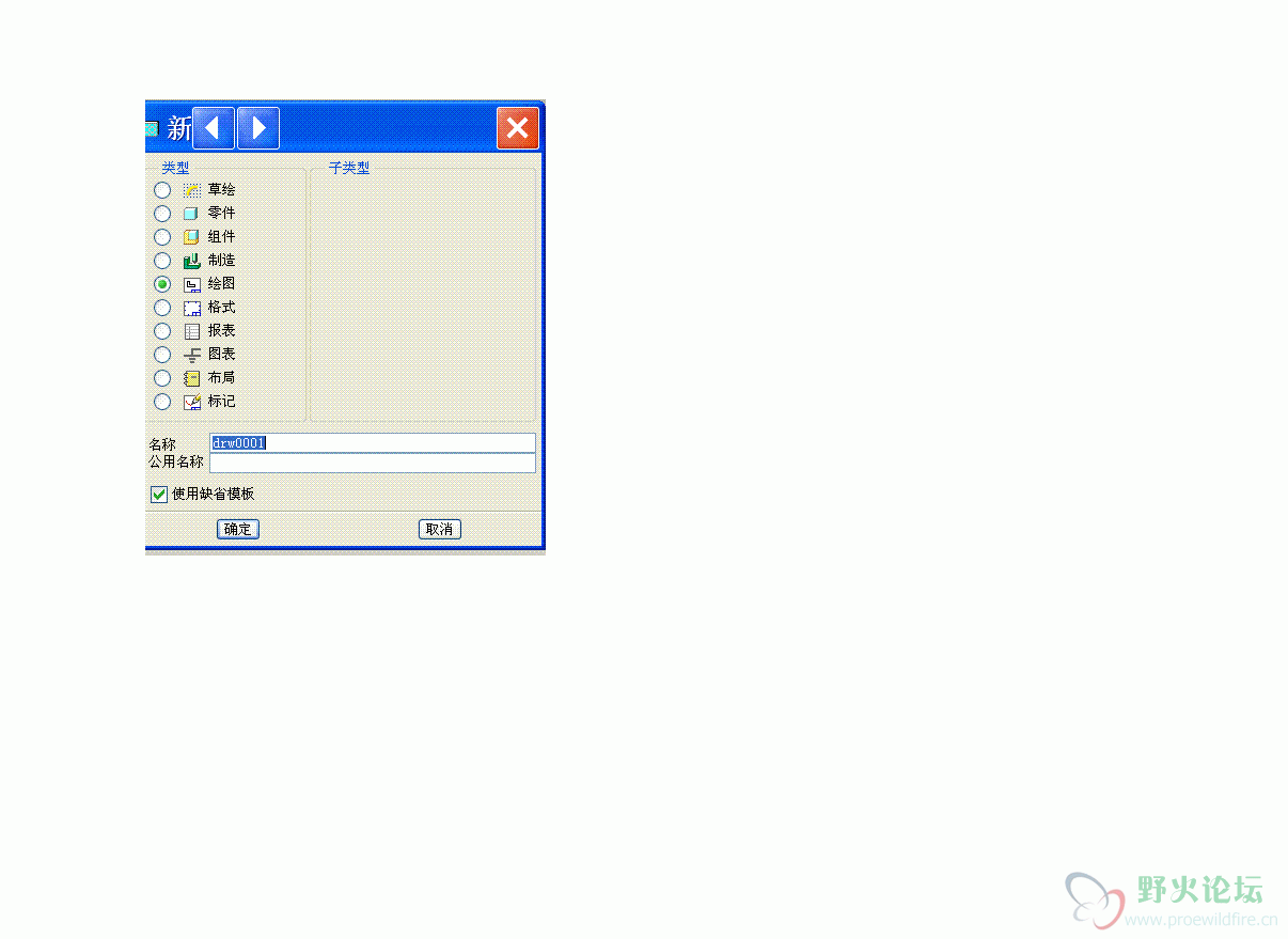

新建绘图时的公用名称有什么用?在工程图里不是直接调入零件的公用名称吗?

公用名称也叫通用名称,主要用在数据管理
这个参数是系统参数,你想怎么用在哪里调用都可以,看个人需要
公用名称可以输入点且区分大小写,而模型名称不可以,所以也有人用来作图号
公用名称:&PTC_COMMON_NAME
模型名称:&model_name
[ 本帖最后由 31358302 于 2009-5-15 09:07 编辑 ]

在工程图中不是调用零件模型的&PTC_COMMON_NAME吗?
零件模型的公用名称和与其对应的工程图的公用名称有何区别?是否重复?

1、调用哪个都可以,个人喜好问题。&model_name比较常用,我比较推荐。
2、不重复,完全是两码事。
