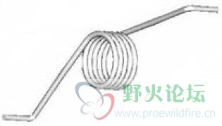

tanhuang.jpg 这个弹簧怎么画   谁有PRT没  传个上来

先用螺旋掃描畫出中間部分,再畫兩頭的中心曲線(要接到螺旋掃描的端面中心),
再掃描兩頭就行了

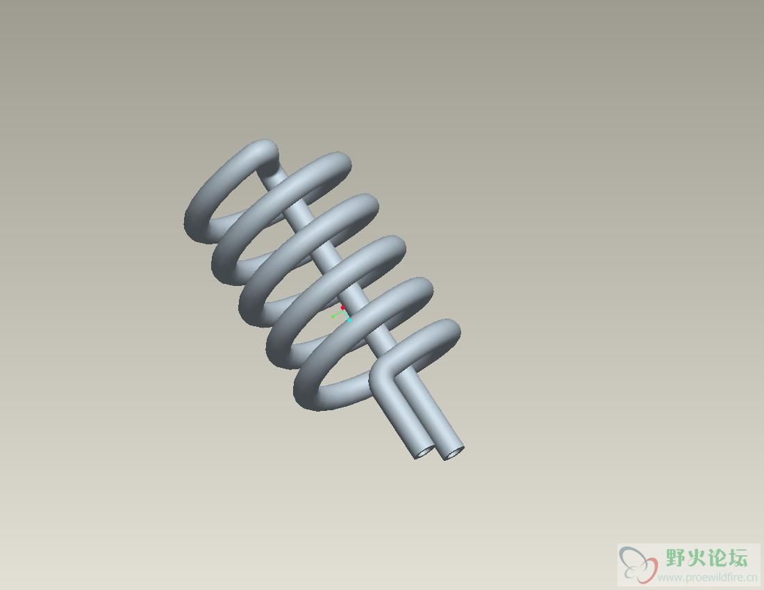

这个很简单
本来是可以用方程线但是怕你不懂就用螺旋咯, 没有尺寸只是大概
