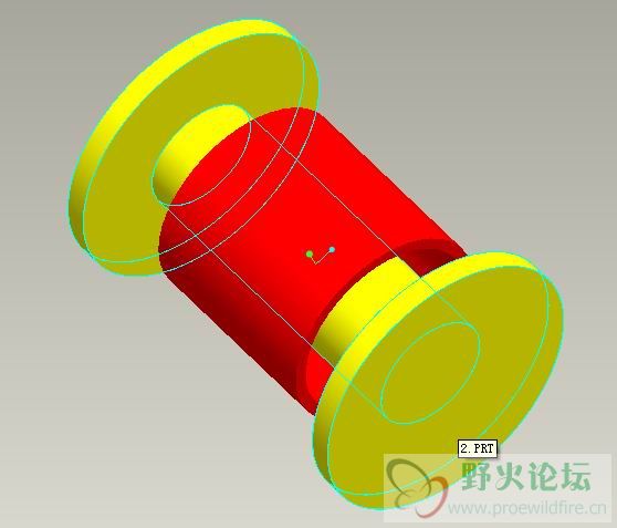

套的直径为80,轴的直径为50,轴的突台直径为120,实际套是不能装配到轴里的,PROE中如何能发现这类问题,防止实际生产不能装配!

通過移動套的位置來檢查乾涉情況

 楼主| 发表于 2009-5-16 17:14 | 显示全部楼层
这个简单当然能看了,复杂的你就不一定能看出来了!

对做移动干涉,3。0版本可以检查出来的。

分析里面有干涉检查!
