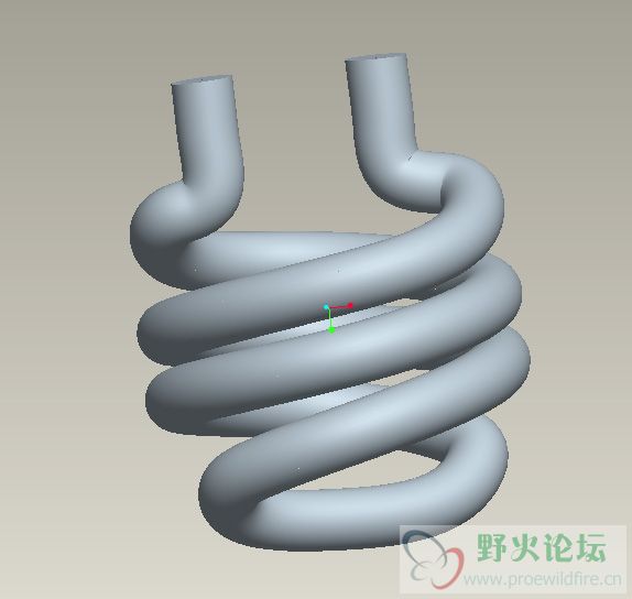

如何创建如图所示的螺旋灯管呢?

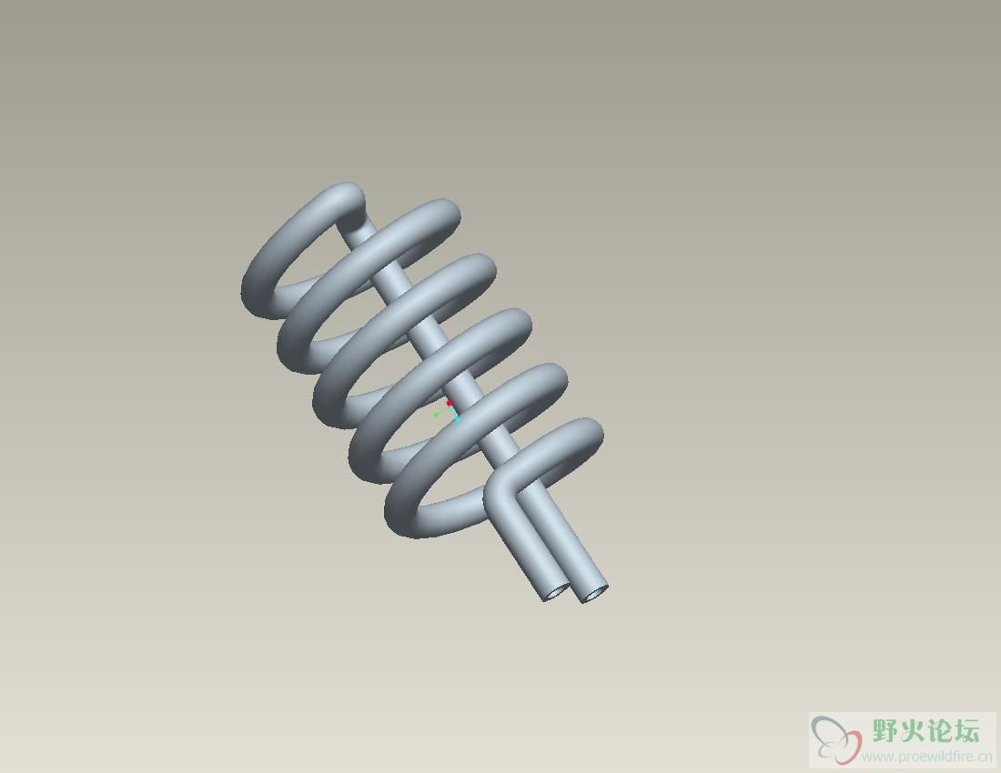

这个简单,先做个螺旋,再做条曲线但曲线一定要与螺旋中心线对齐且垂直于端面,然后用曲线做扫描轨迹就OK了
发表于 2009-5-17 11:59 | 显示全部楼层
先作一半,再用镜像来完成
