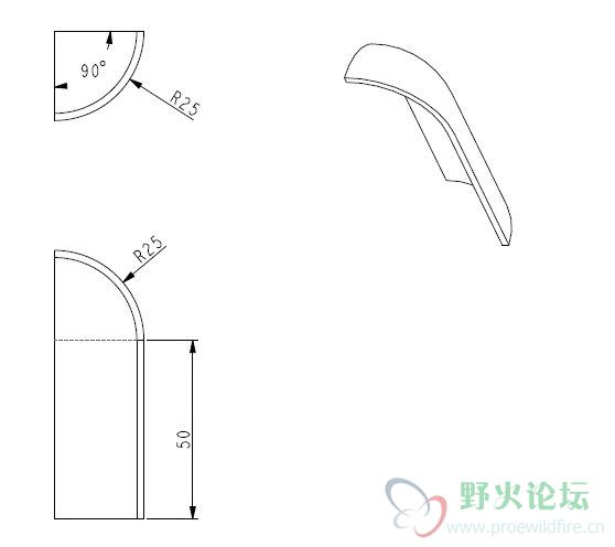

哪位大侠帮我看看这种钣金件怎么展开啊?

怎么没人回答吗,没人会吗,这个东西我想了好久,没想出好的办法来啊

你那个端部是个球面,很难搞啊
一般没人搞过啊

不能精确展平的。

在solidworks里面试下

应该是个包圆头部件,我觉得这个可能要用钣金手册计算展开。

从理论上讲是不可展的,不过可以近似展开。
