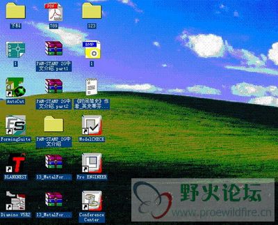

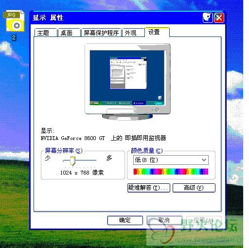

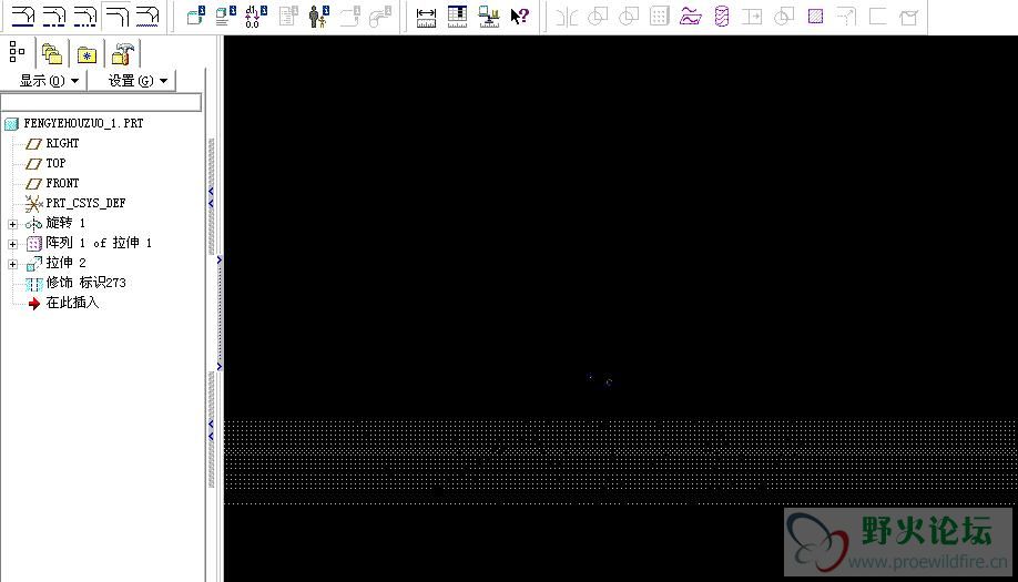

启动PROE2.0(080)后,电脑颜色质量被改成了8位,画面严重失真,如图1及3(以前都是好的,今天突然就这样了)。PROE打开零件模型,根本看不到模型,如图2。改成32位依然不行,超级安装也不行。
我想应该不是显卡问题,因为我运行PROE4.0,5.0,都没有这个问题。模型显示很正常!
请问高手这是什么问题?不胜感谢!!

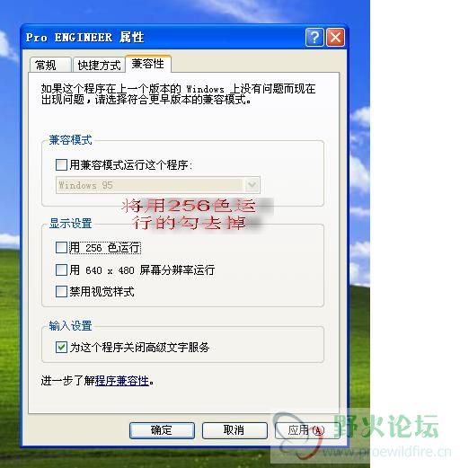

解决了!
解决了,如图,将显示设置中,用256色运行上的勾去掉就可以了,另外,PROE中config的一个设置graphics,如果显卡比较好的话就用opengl,如果用win32_gdi,可能显示会比较卡。一家之言,仅供参考,请求斑竹关闭此帖,谢谢!
