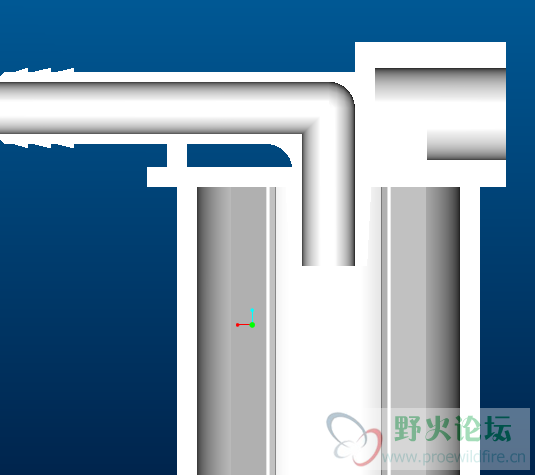

发表于 2009-5-17 07:23 | 显示全部楼层
两个孔相交处要做成如图所示的形状才可能抽芯脱模!如7楼图片所示的形状在软件中分模应该能分出来,但是在实际生产中是完全没有实用性的!
