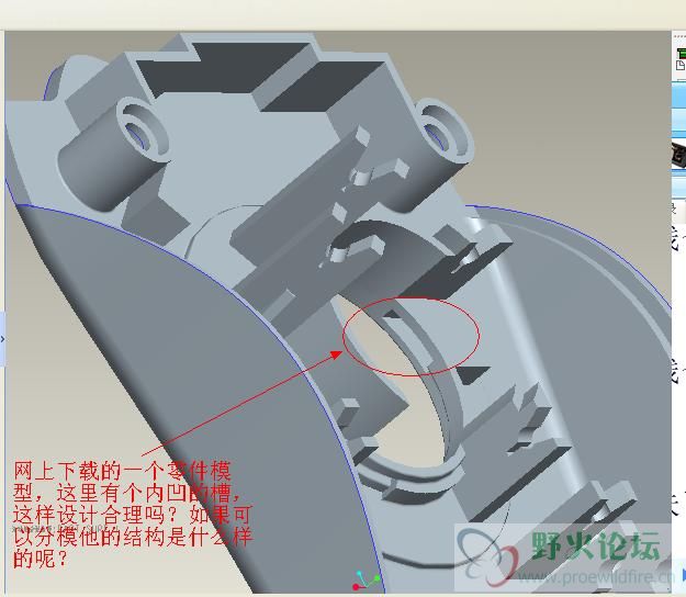

今天在网上下载一个机械鼠标PRT,原地址:http://www.proewildfire.cn/forum ... hlight=%CA%F3%B1%EA我想请问老手们,这样设计合不合理,能不能出的了模?下面是图片

用内抽心或者斜顶呀

根据模具的实际情况选择内抽芯或斜抽芯

合不合理得看它有什么功能,有无装配要求.
如果确实需要这样的结构应该是用斜顶出模
