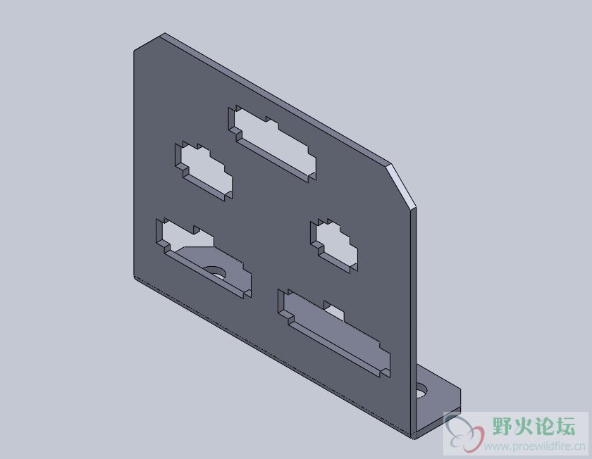

我终于知道了,将显示设置--系统颜色-图形-几何设置为黑色,再将模型显示中颜色勾去掉。就可以了

PRO/E 5.0钣金件如何像Solidworks那样显示黑色边线而且带切边显示
PRO/E 5.0钣金件如何像Solidworks那样显示黑色边线而且带切边显示,现在显示的是白色的很不习惯,望高手解答,谢谢了。
