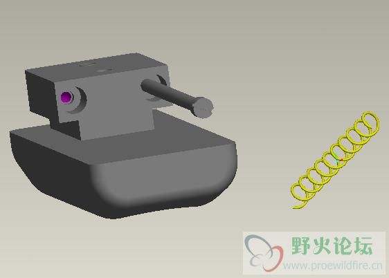

本人proe4.0刚学不久,不知道怎么把一个普通弹簧装到孔里,弹簧里放根轴?
当把弹簧导入装配界面后,用到哪些装配命令?步骤/
谢谢!

对! 一个轴对齐!再加一个垂直于轴的基准面就可以了!

谢谢二楼,
我的问题就是找不到命令,不知道怎么把弹簧放到孔底,弹簧里放轴
怎么出现轴对齐命令(好像装配默认里没轴对齐,只有自动,匹配,对齐……),“用户定义”要设置吗?怎么加个基准面?
先不考虑什么挠性

谢谢大家,就是把弹簧放到那个销钉轴上,弹簧压到孔里面(还有一个定位块没装),很是着急

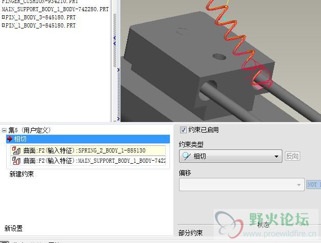

图中的面板上不是有一个放置吗?你把弹簧那个零件重定义,选择相应的约束就ok了
 楼主| 发表于 2009-5-14 14:13 | 显示全部楼层
这里的组件都是用别的软件绘制的,现在这弹簧无法显示中心线,也无法使用匹配命令,因为弹簧上选择不了,
请楼上大哥详细说下,怎么重定义弹簧?十分谢谢!

先在组件或零件中创建必要的基准面和基准轴
再来装配
