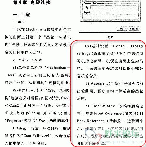

凸轮仿真中的前参照和后参照是如何定义的?请高手指点,谢谢!
发表于 2008-3-8 22:25 | 显示全部楼层
没做过凸轮,能把你做好的凸轮组件传上来吗?或者你看看帮助文件
找到个教程,也只有这么多介绍,你可以自己再摸索下
