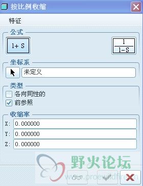

发表于 2010-2-4 17:24 | 显示全部楼层
假如要X Y Z 不一样的缩放,好像没有这个功能
55
发表于 2010-2-4 23:48 | 显示全部楼层
我在作工程图时,不能用汉字注释,心里烦。
44
64
发表于 2010-2-22 19:38 | 显示全部楼层
原帖由 XIEENPING 于 2010-2-4 17:24 发表
有,按比例收缩。
5.0在 文件 属性 里面
4.0在 编辑 设置 里面
