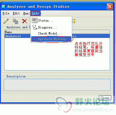

在各种教程上都看到有这个对话框,但我做的时候就没看到有这个对话框 是什么原因啊?求各位大侠赐教

你建立并运行  optimization design study 了没,这个optimize hist选项是在创建optimization design study之后,才具有实际的意义,它可以根据study的内容来显示不同的尺寸变化。
