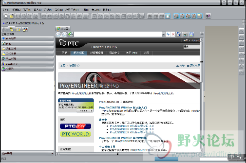

症状是这样的:在安装的时候到让我选择安装目录的那个步骤时如果我去点击不需安装帮助文件,那就会跳出错误,然后程序自动结束。如果我选择默认可以正常完成安装过程。破解也顺利完成。但是当我开启proe的时候,界面显示时中文的,但当我将鼠标移动到工具栏的时候它就自动关闭了,没有任何提示。
哪位大哥能给小弟一些帮助,不用重装系统的前提下解决这个问题?我的杀毒软件是kis8.0不知道有没有影响。

这中情况不是杀毒的关系。。你的安装程序是解压还是ISO镜像,在解压有时候会发生文件的异常错误,导致无法安装,你可以尝试在解压一次从新安装,如果是ISO镜像那就装个虚拟光驱安装试下

是解压缩模式的,不过,我想应该不是这个原因。我都装了好几遍了还是这样的厄。

是GHOST XP SP3才有这种问题,把硬件加速调低就行了,但是这样运行速度很慢
