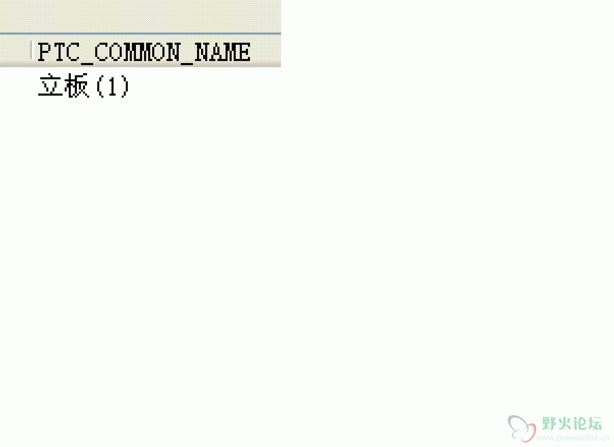

ptc_common_name里不能输入汉字状态下的括号吗?
我在ptc_common_name里输入了汉字状态下的括号,在零件环境下可以显示。可是当进入工程图环境调用ptc_common_name时括号不显示。

可以,但工程图中不用用默认的font字体,用仿宋等字体就可以显示
