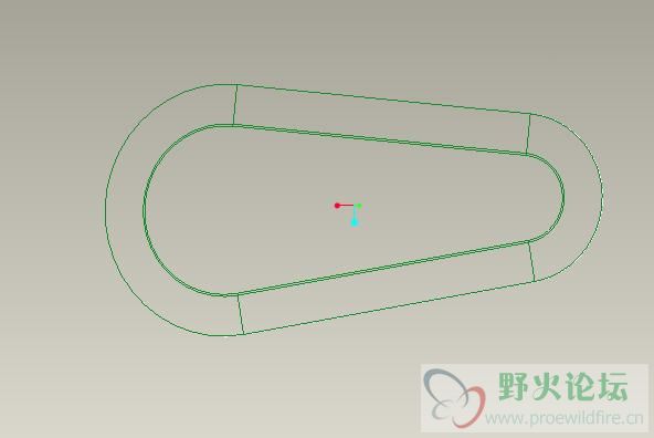

请高手指教:
用Pro/E如何展平这个凹形工件呀?请高手指教,谢谢了

這能展開嗎
 楼主| 发表于 2009-5-13 14:42 | 显示全部楼层
回复 2# andyhuang2008 的帖子
这个东西可以拉伸出来的,那怎么知道他的开料尺寸呢?请速回,谢谢!~

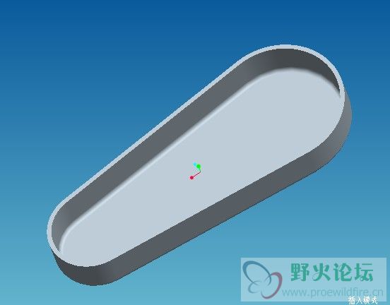

发表于 2009-5-15 12:16 | 显示全部楼层
我用3.0做了个展开
你看看
只做参考

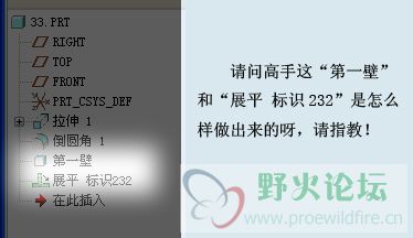

 楼主| 发表于 2009-5-17 21:24 | 显示全部楼层
用Pro/E如何展平这个凹形工件呀
这是怎么样做出来的?
 楼主| 发表于 2009-5-18 19:23 | 显示全部楼层
回复 6# xuzhang654321 的帖子
谢谢了,今天我会做了,呵呵

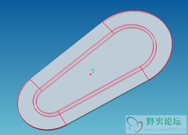

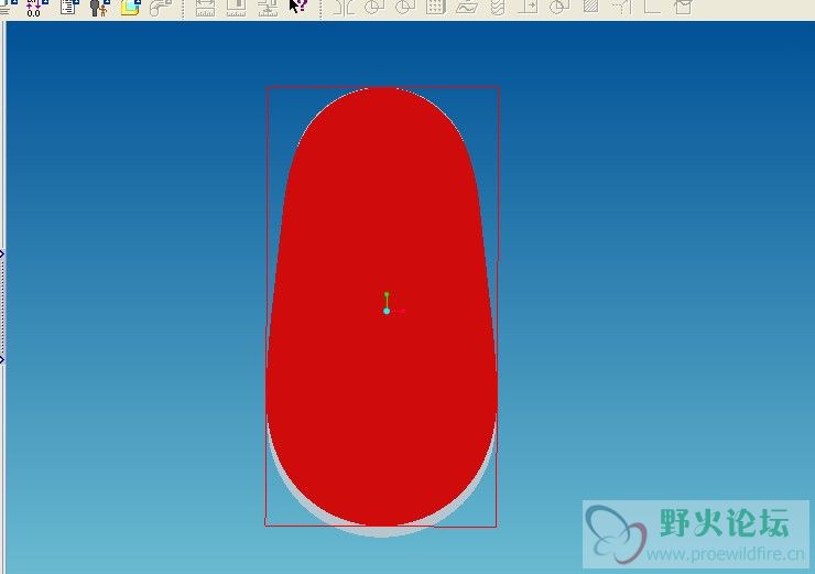

发表于 2010-4-23 16:41 | 显示全部楼层
也做了一个!
也做了一个!
用2.0做的
用2.0做的
展平!
展平!
展平时要注意的地方,我是手工绘的展平区域。

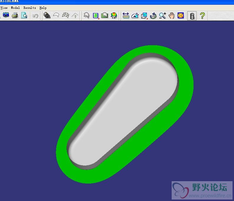

接着用FASTBLANK做展平
接着用FASTBLANK做展平
PROE和FASTBLANK做比较,红色为FASTBLANK。
