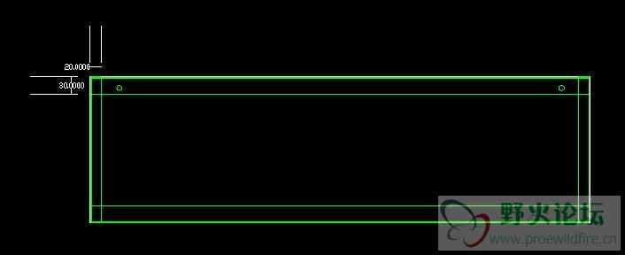

刚开始画了一个长方形长355MM 宽53MM  一直到最后成形都没有错。但展开后转换到CAD用尺寸查看。好多尺寸都是错的。再把图形折起来用三视图传到CAD检查
尺寸都没有问题。就是原来的355MM变成了354MM。但是进入草绘中修改时的尺寸就是355MM。郁闷啊。请哪位高手教教我。。或给个QQ现场指导我一下。

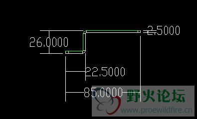

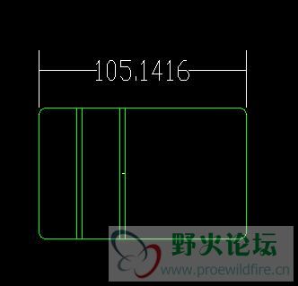

手工计算的总长度为105。5
请哪位高手指点一下。

忘了说
我把倒角调到了R1。。尺寸才更接近一点。因为公司的图纸没有标明折弯倒角的尺寸。

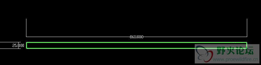

但是展开的长度和计算的长度差的太大了。因为我这些尺寸都是包边的。我计算出来的长度应该是942

发表于 2009-5-13 16:08 | 显示全部楼层
钣金折弯再展平有变形,尺寸是有不相同的,尺寸相差大小和钣金的折弯率也有关系

发表于 2009-5-13 17:30 | 显示全部楼层
你设置的K因子不对/
发表于 2009-5-13 21:35 | 显示全部楼层
你修改一下K因子的数值。系统默认是0.318。你试试修改数值,来调整补偿量。或者建个表按照你们公司的折弯系数,让系统按照你们的折弯系数来计算。
