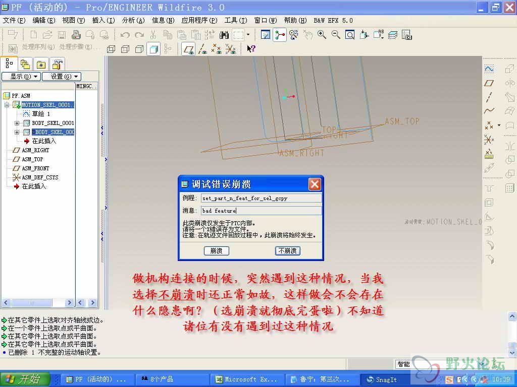

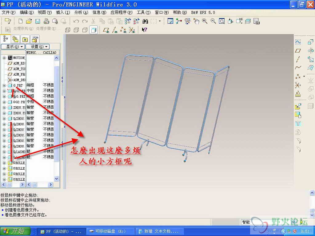

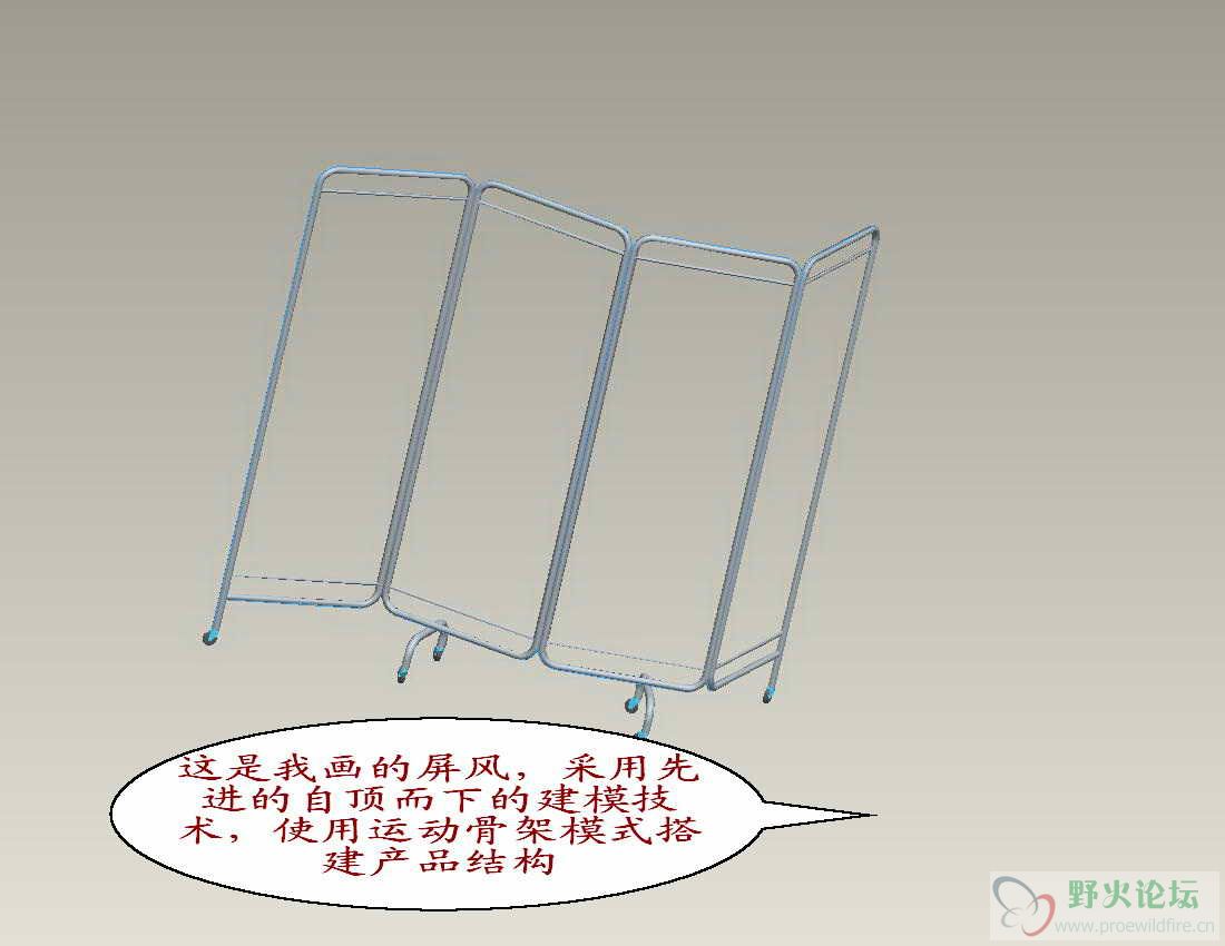

此装配件是使用自顶向下方法构建而成,产品轮廓是由运动骨架组成,采用此法的好处是在产品创建初期就可检验机构运动的情况,避免产品成形后再去改动,由此省却啦后期不必要的麻烦,大大提高效率,不知诸位有没有用过此法?另外,针对此模型中的不足之处,比如如图2模型树part名左上小方框(装配不牢固的表现),还有就是时不时弹出崩溃对话框的问题如图3所示,还望能够有高人出来指点一下,给我提出一些合理化的建议,在此先谢过诸位!!!

小方框那是约束不完整,崩溃不知道

好多零件都没有完全约束,所以出现小方块

我早知道,怎样修改呢

可以使用固定约束!
