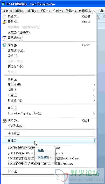

這我常遇到,大多是UG或solidworks轉來的檔案,我用5.0的修改方式如下:
C:\Documents and Settings\Administrator\桌面\Snap1.jpg

发表于 2011-3-14 00:18 | 显示全部楼层
